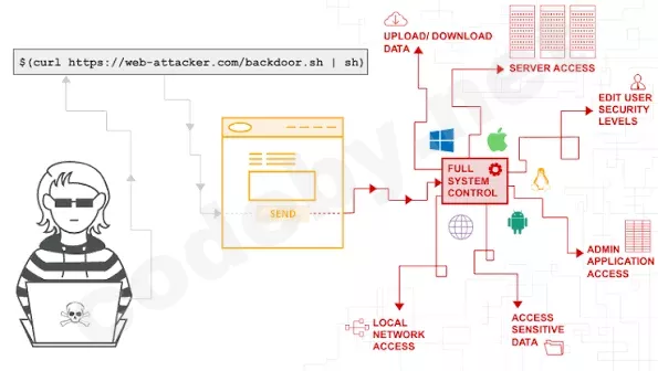

CVE-2026-8153 - OS command injection (CWE-78) в компоненте Dashboard Server платформы Universal Robots PolyScope 5.

  • AV:N - эксплуатация по сети, физический доступ не нужен
  • AC:L - сложность низкая, никаких race condition или подготовительных шагов
  • PR:N - привилегии не нужны, Dashboard Server не требует аутентификации
  • UI:N - действия пользователя не требуются
  • S:U - scope unchanged, импакт ограничен компонентом
  • C:H/I:H/A:H - полный импакт на конфиденциальность, целостность и доступность
