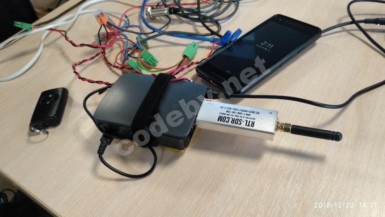

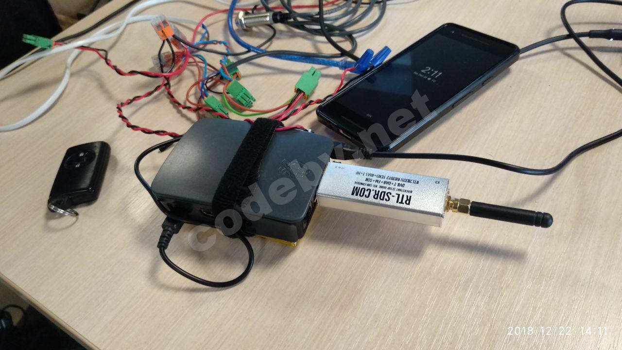

Нет - сам по себе raspberry pi не имеет ни радиоприемника, ни передатчика.
ты не прав! rpitx радио нормально ловит, да и передаёт не плохо, я открывал машину на чистой малине, правда сигнал читал с помощю сдр приёмника

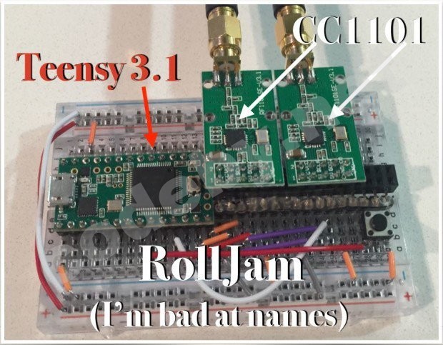

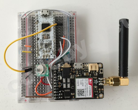

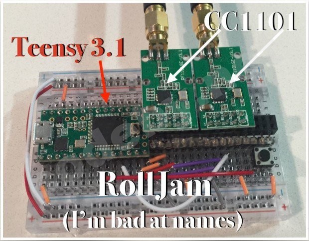

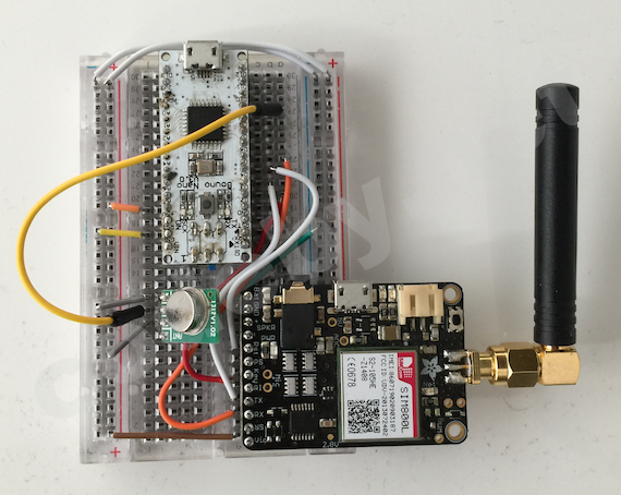

У samy kamkar -а похожие дивайсы, по фоткам вроде все понятно, что да как. Но я так и не понял!
и еще случайно картинка вылезла
кто врубит ее пишите.
Что конкретно врубить надо? )
РФ часть -
RF Development Tools SIM808 GPS/GPRS/GSM Shield или
2 x CC1101 Low-Power Sub-1GHz
RF Transceivers and Development Kits
ТСХОшка обычная
Голова -
Teensy USB Development Board
