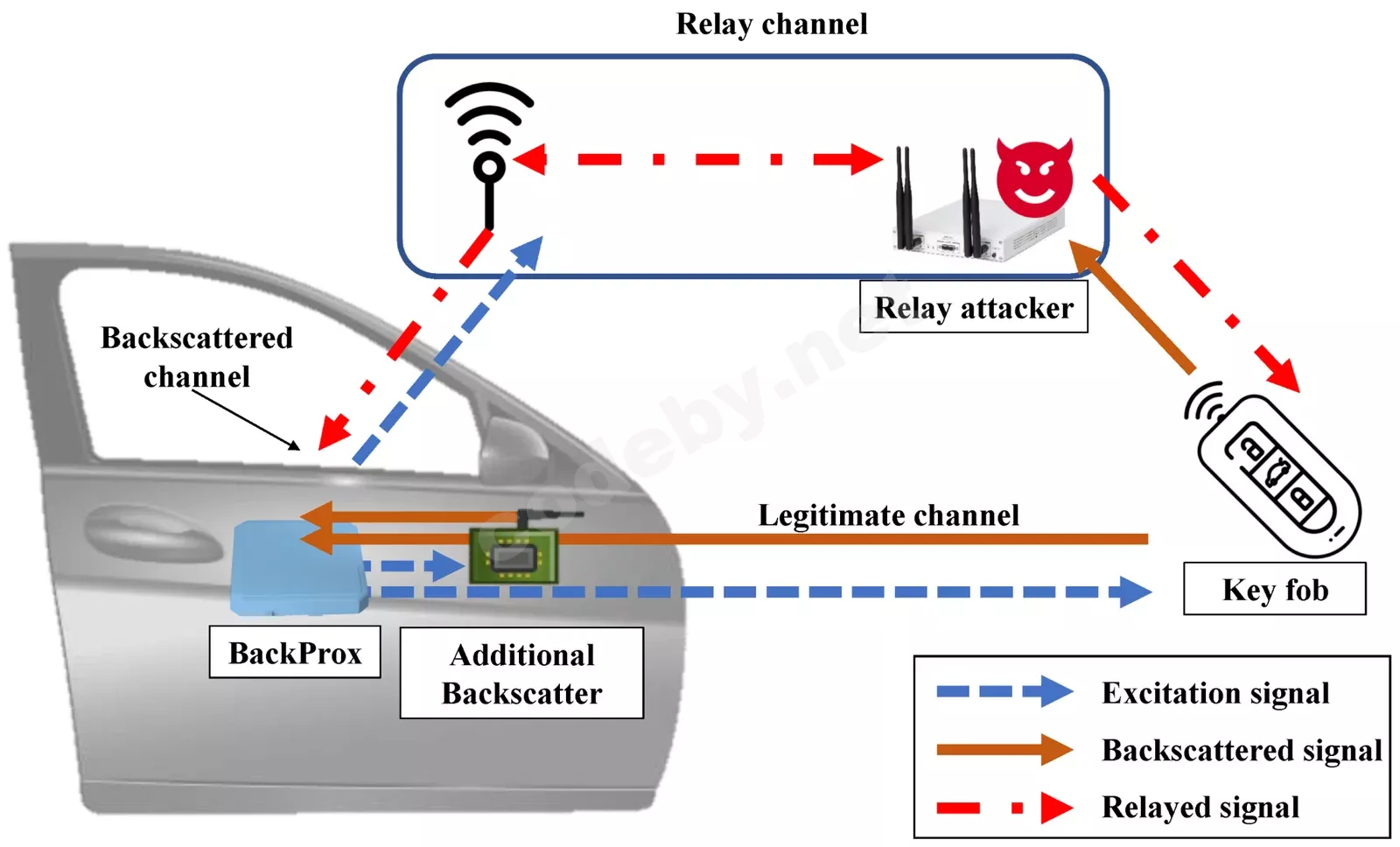

Relay-атаки на keyless entry: оборудование за $50 и дальность 100 метров​
Система бесключевого доступа (Passive Keyless Entry and Start, PKES) работает просто: автомобиль постоянно шлёт LF-запрос на частоте 125 кГц в радиусе 1–2 метров. Если брелок оказывается в зоне действия, он отвечает UHF-сигналом на 433 МГц (Европа) или 315 МГц (Северная Америка). Автомобиль верифицирует ответ и разблокирует двери.
Проблема в том, что протокол не проверяет расстояние до ключа - только валидность криптографического ответа. Relay-атака бьёт именно сюда. Два злоумышленника с парой приёмопередатчиков: один стоит рядом с автомобилем и ретранслирует LF-запрос на UHF-частоте, второй - рядом с владельцем (в кафе, у входа в дом) и передаёт запрос ключу на 125 кГц. Ключ отвечает, ответ летит обратно к машине. Всё - меньше секунды.
На практике я собирал relay-стенд из двух модулей: Proxmark3 на стороне ключа для работы с LF-сигналом на 125 кГц, и Yard Stick One на стороне автомобиля для UHF-ретрансляции на 433/315 МГц. Стоимость комплекта - $50–150 за б/у оборудование. Рабочая дальность ретрансляции - до 100 метров на открытом пространстве, чего за глаза хватает для большинства сценариев угона на парковке. Proxmark3 заодно позволяет анализировать и воспроизводить низкочастотные сигналы с высокой точностью - штука универсальная.

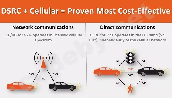

Уязвимости DSRC и C-V2X: атаки на V2X-коммуникации​
V2X (Vehicle-to-Everything) - технология обмена данными между автомобилями и инфраструктурой на частоте 5.9 ГГц. Два поколения: DSRC (на базе 802.11p) и C-V2X (Cellular V2X, на базе LTE/5G). Основной тип сообщений - BSM (Basic Safety Message), содержащий скорость, координаты, направление движения, статус тормозной системы и идентификатор автомобиля.
Согласно исследованию VicOne (на основе работы Raashid, Petit, Monteuuis и Chen), три основных сценария атак на V2X:
Ghost Node - атакующий создаёт фантомный автомобиль в V2X-сети через SDR. Фантом имитирует правдоподобные паттерны движения. Для первого поколения DSRC атака наиболее реалистична: DSRC на базе IEEE 802.11p в первоначальной реализации не имеет обязательной аутентификации сообщений на уровне MAC; PKI-подпись (IEEE 1609.2) применяется на уровне приложения и не всегда строго проверяется. C-V2X требует подписи сообщений перед отправкой, хотя LTE-V2X использует слабые криптографические ключи. 5G-V2X использует ECDSA (P-256/brainpoolP256r1) согласно IEEE 1609.2 / ETSI TS 103 097 - подделать существенно сложнее.
Self-telemetry manipulation - скомпрометированный автомобиль фальсифицирует собственные телеметрические данные (скорость, координаты, статус торможения). Приложения V2X на соседних машинах принимают ложные данные - например, система электронного экстренного торможения (EEBL) может спровоцировать резкое торможение у следующего сзади транспорта на основе поддельного BSM. Представьте: фантомная машина перед вами «давит на тормоз» - и ваш ADAS реагирует.
Channel DoS - глушение каналов V2X. Более вероятно для DSRC и LTE-V2X: C-V2X использует SC-FDMA/OFDM с координированным распределением ресурсов через PC5-интерфейс, что усложняет селективное глушение, но узкополосные помехи всё ещё могут нарушить связь.
Вывод: перехват сигнала автомобиля в V2X-сети реален уже сейчас. Даже в 5G-V2X в перспективе остаётся уязвимость к квантовым атакам. Для текущей генерации транспорта критически важно не полагаться только на V2X-данные при принятии решений системой ADAS - водительский контроль остаётся необходимым.
