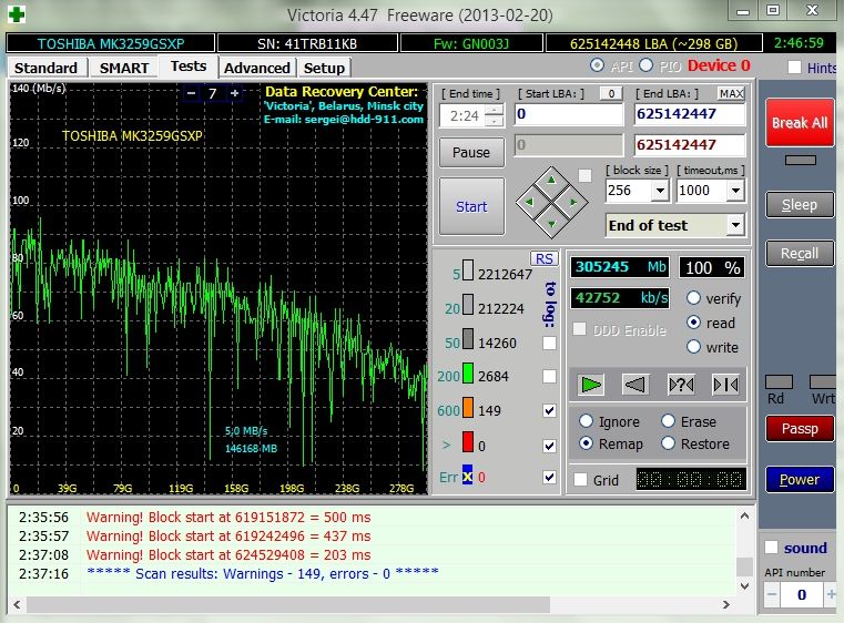

Кароч снес с жесткого диска все,отформатировал и обратно поставил винду, Victoria & MHDD показали что битых секторов нет но почти битых есть и думаю хард вот вот впадет в кому (скрин только с Victoria)
Хорошо то, что хорошо заканчивается. Но твой хард, как здесь все и предполагали, был не совсем здоров. Victoria предположительно исправила сбойные сектора (красным на скринах выдано предупреждение о проблемах с временем чтения определенных участков).
Меняй по-возможности и - удачи тебе! :)
Реакции: MrWolf
Ага,радость не продлился долго) вчера опять выскочил черный экран... поменяю хард пока сам комп не ра**бал...
Меняй, конечно! Практически все программы восстановления - не более, чем фикция. Временно они восстановят сбойные кластеры, но против физики не попрешь! Это обычное перемагничивание. Батарейки, вон, тоже "оживляют", постучав им "по башке" хорошенько. Ну и что? Мало того, что она от этого новой не становится, так это еще и ненадолго. Вот и у тебя из той же "оперы" :)

по ходу моя проблема не в жестком диске
Точнее - не только в нем, ведь у тебя есть сектора с критически увеличенным временем чтения-записи (https://codeby.net/threads/repozitori-kali-linuks.60115/page-2#post-281649) и, по всей видимости, немало. Странно, что под Live-CD у тебя сбоев нет. Или ты мало гонял под ним? Знаешь, уже терять нечего и если есть желание и время, то запусти ка ты memtest86 минут на 10-20 в цикле с максимальной нагрузкой! Или, как советует ghostphisher - Аиду. Нужно потестить железо в стрессовом режиме - слабое звено себя выдаст.
да точнее не только в диске была проблема,тот диск все таки глюкануло и ошибку выдало(видимо его час настал)),пришлось отформатировать,там у меня винда стояла
так что остался с кали на внешнем диске а на тот диск уже не хочу винду установить так как может после установке сдохнуть окончательно и зря время потрачу,теперь придется полностью на линуксе летать)
Да по ходу на Live-CD я мало гонял...
