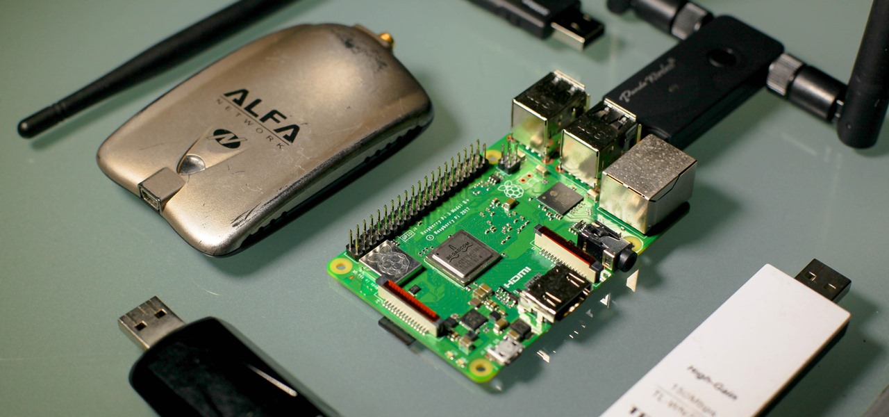

Если Вы хотели купить себе компактный одноплатный компьютер для пентеста, но не можете выбрать, то советую взять Raspberry Pi 3 Model B+, которая вышла в марте 2018 года. На сегодняшний эта плата является наиболее мощным вариантом из линейки Raspberry Pi.
Новая модель работает быстрее за счет разогнанного из коробки процессора Broadcom BCM2837 (64-бит, 4 ядра Cortex-A53, работает на частоте 1.4 Ггц). Тем не менее сильно греться новая модель не будет за счет улучшенной целостности питания и теплоотводу, так же желательно поставить на CPU и чипсет USB/Ethernet алюминиевые радиаторы.
Обновился радиочастотный модуль, над которыми теперь установлен металлический экран (CYW43455 от Cypress - двухдиапазонный беспроводной модуль на 2.4 и 5 ГГц и Bluetooth 4.2 / BLE). Новый контроллер Ethernet LAN7515 позволяет работать со скоростью до 300 Мбит/с.
Само собой лучше покупать не голую плату, а еще набор радиаторов (два для данной модели), корпус (лучше металлический), SD карту (от 16 ГБ Class 10 - скорость записи не менее 10 МБ/с).

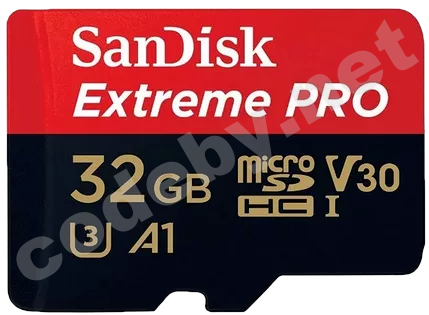

1. SanDisk Extreme Pro 32Gb SDHC Class 10 UHS Class 3
Некоторым эта карта не нравится (по отзывам проблемы с некоторыми сборками Kali + она дороже) и берут просто Extreme:
Extreme почти не отличается по быстродействию, так что можно смело брать её вместо Pro.
Важно!!! Далеко не все SD карты будут нормально работать с RPI 3 B+ и младшими моделями, у некоторых ревизий SD (даже качественных как выше) наблюдается отсутствие поддержки ОС. Список поддерживаемых SD можно загуглить, упомяну только о том, что много кто берет модели от San Disk Extreme либо Ultra в диапазоне от 8 до 32 ГБ. Так же не забываем, что SDHC (а именно он нужен для малины) заканчивается на 32 ГБ.

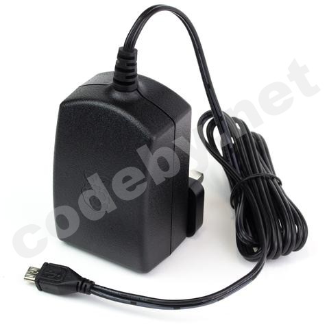

2. Оригинальный адаптер питания на 2.5 A.
В "полевых" условиях обычно используется powerbank ( от 20 000 mAh) на 2.5 A, на нём акцентировать внимание смысла нет, подойдет любой.

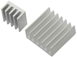

3. Алюминиевые радиаторы, я взял от Seeed Studio:
Увеличенные радиаторы стоит брать только в том случае если вы точно распланировали установку дополнительных модулей, например вентилятора.

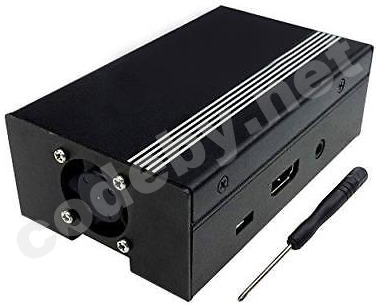

4. Металлический корпус с вентилятором:
С активным охлаждением брать не обязательно, особенно если Вас раздражает звук работающего вентилятора, на просторах интернета можно найти простую схему для автоматического включения вентилятора при достижении процессором определенной температуры.

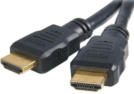

5. Кабель HDMI:
Длина подбирается индивидуально.

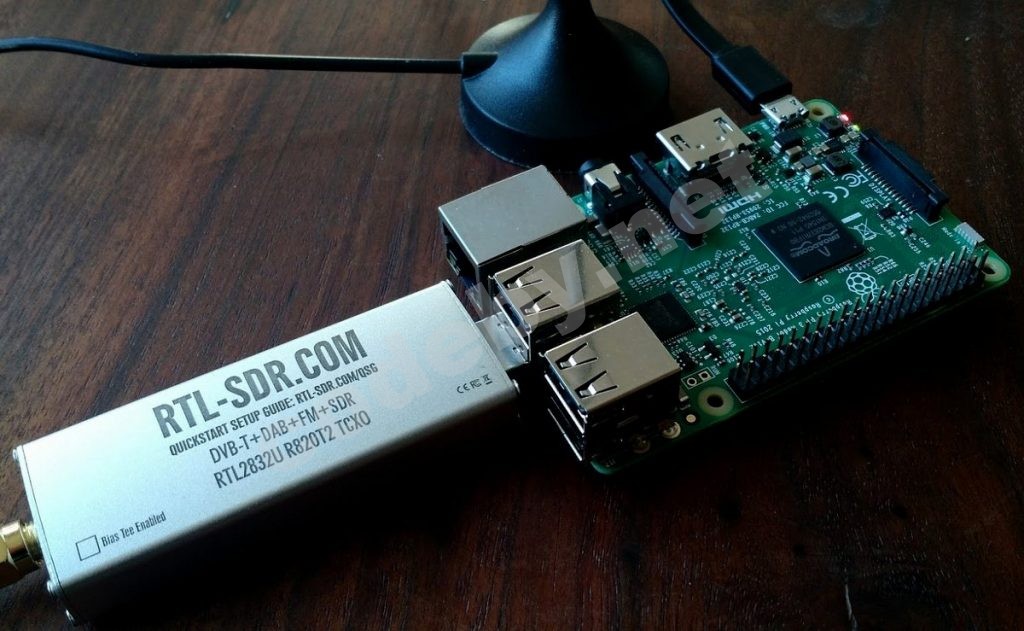

Если использовать Raspberry Pi 3 B+ для аудита безопасности беспроводных сетей, то понадобится один или два внешних адаптера. Я бы рекомендовал использовать Alfa 036 NHA, Alfa 036 ACH или Alfa 036 NH.

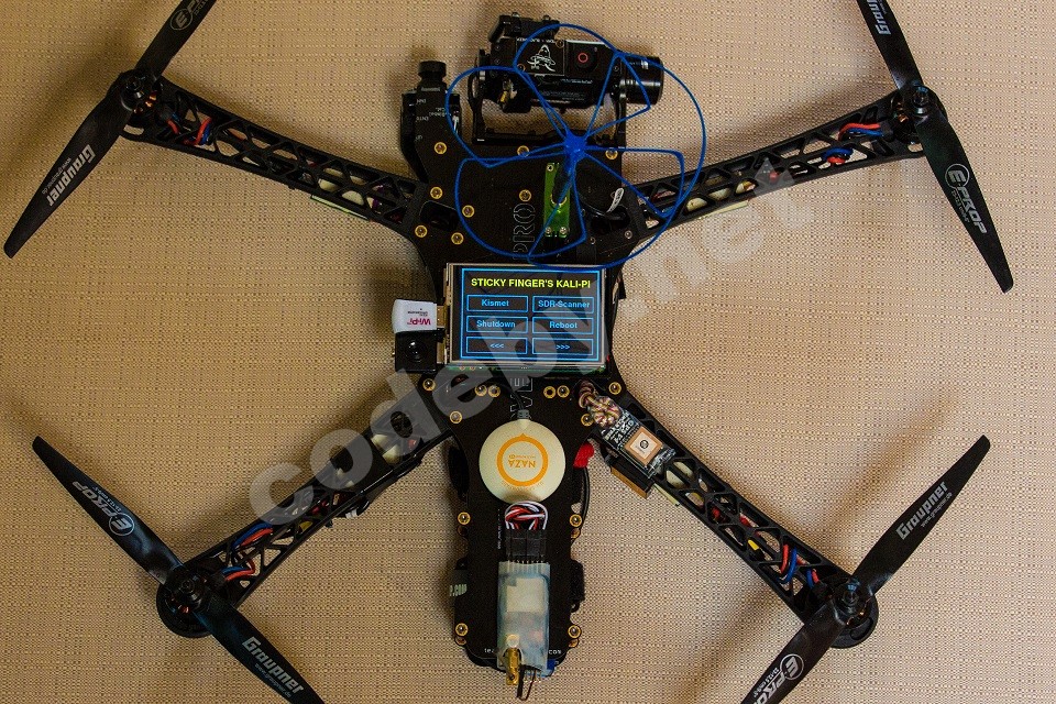

  • имеет поддержку работы с tft дисплеями и скрипт, позволяющий настроить автоматический вход в систему

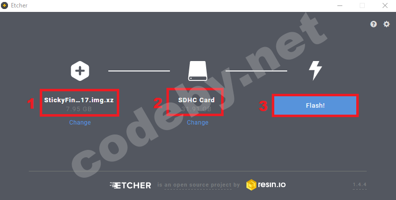

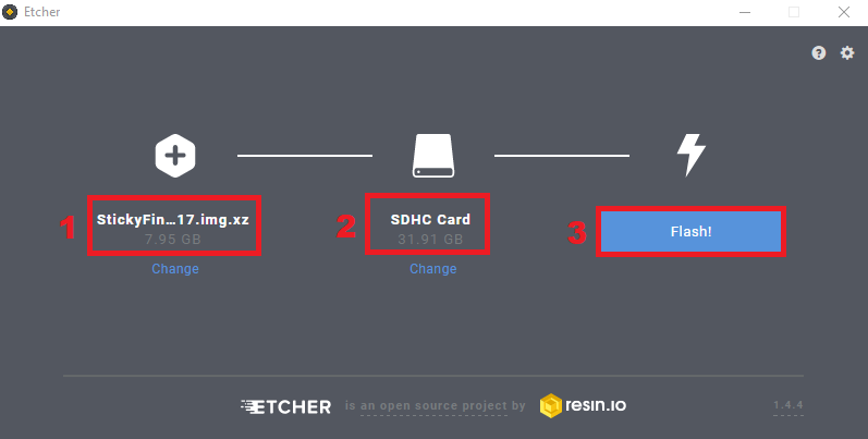

3. Вставляем SD карту в ридер и затем в разъем ПК. Запускаем Etcher, указываем путь к образу, выбираем SDHC и нажимаем кнопку записи. После записи вставляем в малинку SD карту.

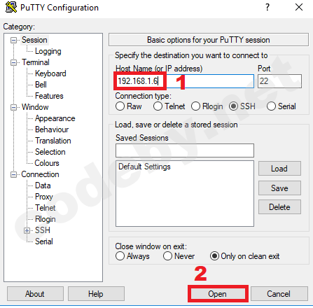

Нам потребуется узнать ip адрес малинки, сделать это можно разными путями, один из них – установить на ПК программу Advanced IP Scanner. Стоит помнить, что ваша сеть может быть закрыта от подобного сканирования firewall, и тогда надо будет временно отключить защиту в роутере. Так же данная программа иногда не очищяет кеш сканирования, воспользуйтесь другим способом узнать ip малины, если есть подозрение, что Вы нем ожете получить правильный ip для подключения по SSH.
Когда увидим наш kali-pi, то запоминаем её ip и заходим в Putty, где прописываем ip (подключение по SSH и порт 22 выбираются по умолчанию). В процессе подключения появится окно с просьбой подтвердить подключение, нажимаем «Да». Имя пользователя – root, пароль – toor.

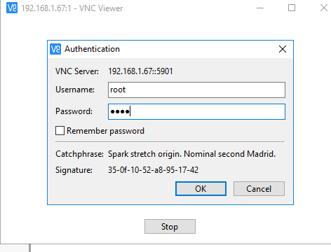

Теперь подключимся к нему с помощью установленного на ПК VNC Viever:

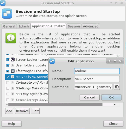

13. Добавим vnc sever в автозагрузку (через настройки автозагрузки xfce):
Перейдем в Applications => Sessions and Startup => ищем меню автозагрузки и добавляем нашу программу:
В поле Command:
vncserver -geometry 1920x1080 -depth 24 -dpi 96

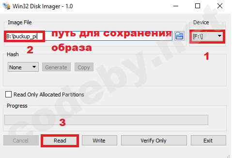

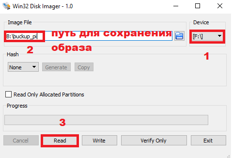

19. В самом начале инструкции была установленая программа Win32DiskImager, она понадобится для создания бекапа. Он будет занимать столько места, сколько размечено на флешке под систему (в моем случае это 32 ГБ).
Вставьте ридер с micro SD в разъем ПК, запустите программу, укажите путь для сохранения бекапа и нажмите "Read".

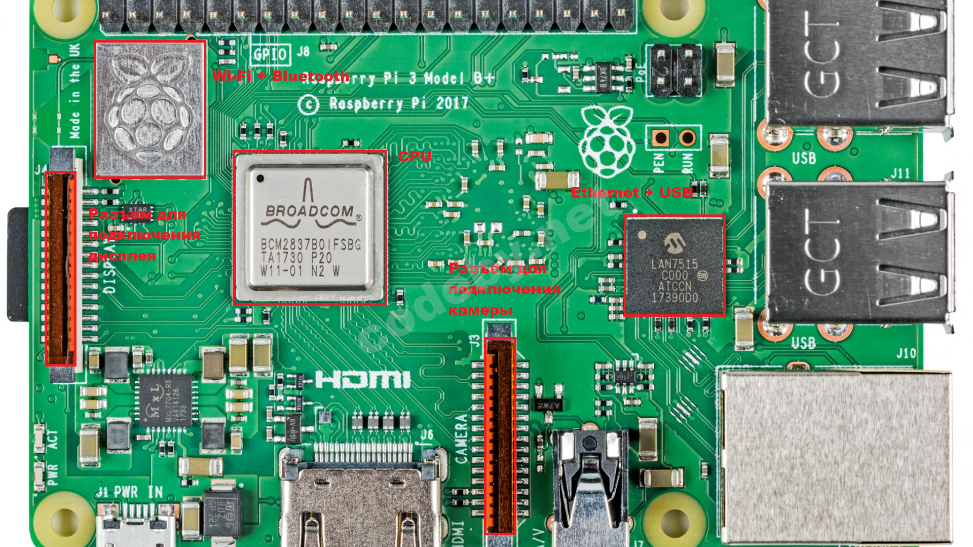

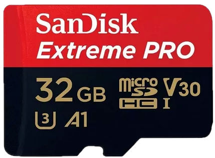

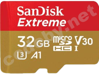

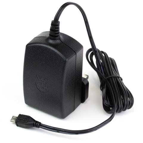

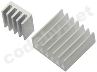

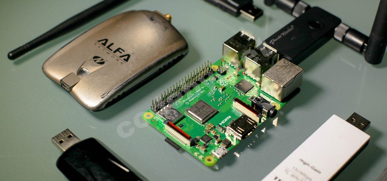

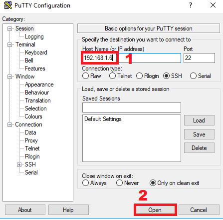

В поле Command:

В последнее время на форуме стали появляться вопросы про Raspberry Pi 3 и установку на него Kali Linux. На форуме уже имеется подобная статья, но я решил вынести тему в отдельную в связи с наличием альтернативного образа и варианта для установки системы.
Под спойлером мой набор к малине:

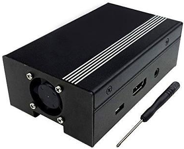

5. Кабель HDMI:

Как я выше упомянул у модели B+ есть новый модуль для беспроводной связи, поддерживающий Wi-Fi на 5 ГГц. Именно для этого модуля разработчики из Германии (Secure Mobile Networking Lab), которые занимаются широко известным в узких кругах проектом Nexmon создали драйвер, позволяющий перевести встроенный в малину чипсет BCM43455c0 в режим монитора. Но это еще не все! Этот чип указан еще в одном проекте от тех же разработчиков - Nexmon SDR. Я думаю, что объяснять, что такое SDR не нужно. Малина так же поддерживает работу с RTL-SDR с помощью программы rpitx.

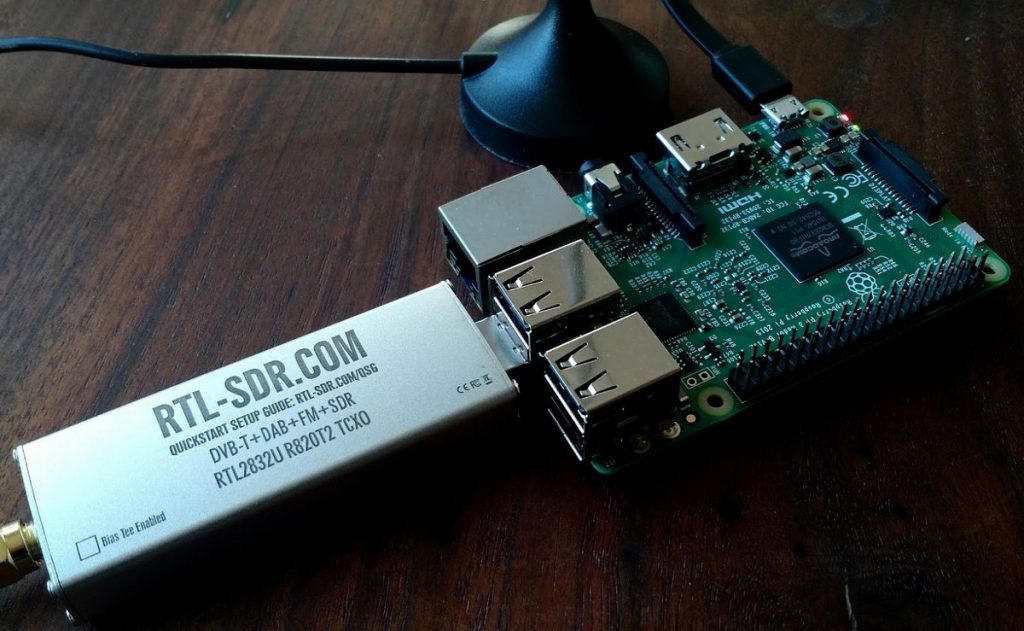

10. Установим vnc-server:
apt purge tightvncserver -y && wget https://www.realvnc.com/download/file/vnc.files/VNC-Server-6.3.1-Linux-ARM.deb && sudo dpkg -i VNC-Server-6.3.1-Linux-ARM.deb && rm VNC-Server*
Запустим vncserver:
vncserver :1 -geometry 1920x1080 -depth 24 -dpi 96
В поле Command:

Запустим vncserver:
Уважаемый ТС! Спасибо огромное за ваш гайд, все заработало, но до ребута системы
После чего VNC не запускается, ошибка:
vncserver: error while loading shared libraries: libbcm_host.so: cannot open shared object file: No such file or directory
Погуглил, пытался использовать такие команды как:
locate libbcm_host.so
Он нашел её в след дир-ии: /opt/vc/lib/libbcm_host.so
Я использовал команды:
export LD_LIBRARY_PATH=/opt/vc/lib/libbcm_host.so
ln -s /opt/vc/lib/libbcm_host.so /usr/lib/libbcm_host.so
но это не помогло. Подскажите пожалуйста, что делать, ставить все заново довольно проблематично, так как записывал на кард-ридер у друга.
В первый раз все запустилось через VNC и работало.
Вбил команды в автозагрузку, как и указано выше. Надеюсь на ваш скорый ответ. СПАСИБО!

работает ли VNC после ребута?
Кстати, только что удалось запустить, залез посмотреть какие новые версии есть, увидел /VNC-Server-6.4.1-Linux-ARM.deb, поставил и всё пошло, там после окончания компиляции просят прописать в старт и дать команду на запуск. Я так сделал и всё пошло.
