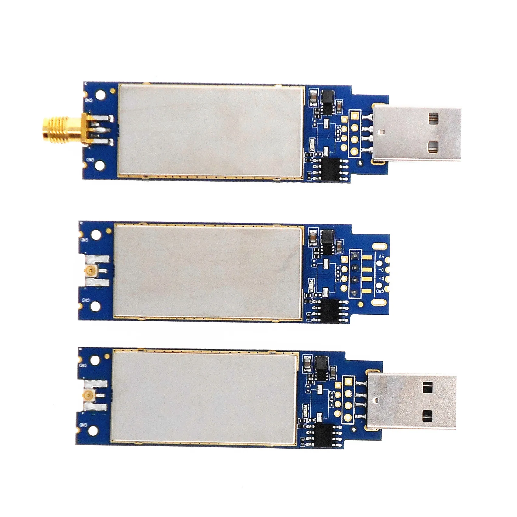

1.мощность.
2. если не ошибаюсь, (нету сейчас возможности проверить), не ловит PMKID, а без него никак, я у себя подключаюсь через встроенный вайфай, и он у меня занят, не могу переводить его режиме монитора,
3. WPS, для него нужен хороший сигнал, но так как я ловлю ПМКИД, и брутится, он хорошо, то WPS, я не юзаю.
антенна вот такая (Сам делал):
вайфаи адаптер:
Реакции: id2746, Hudjii5 и Pushy
