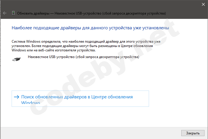

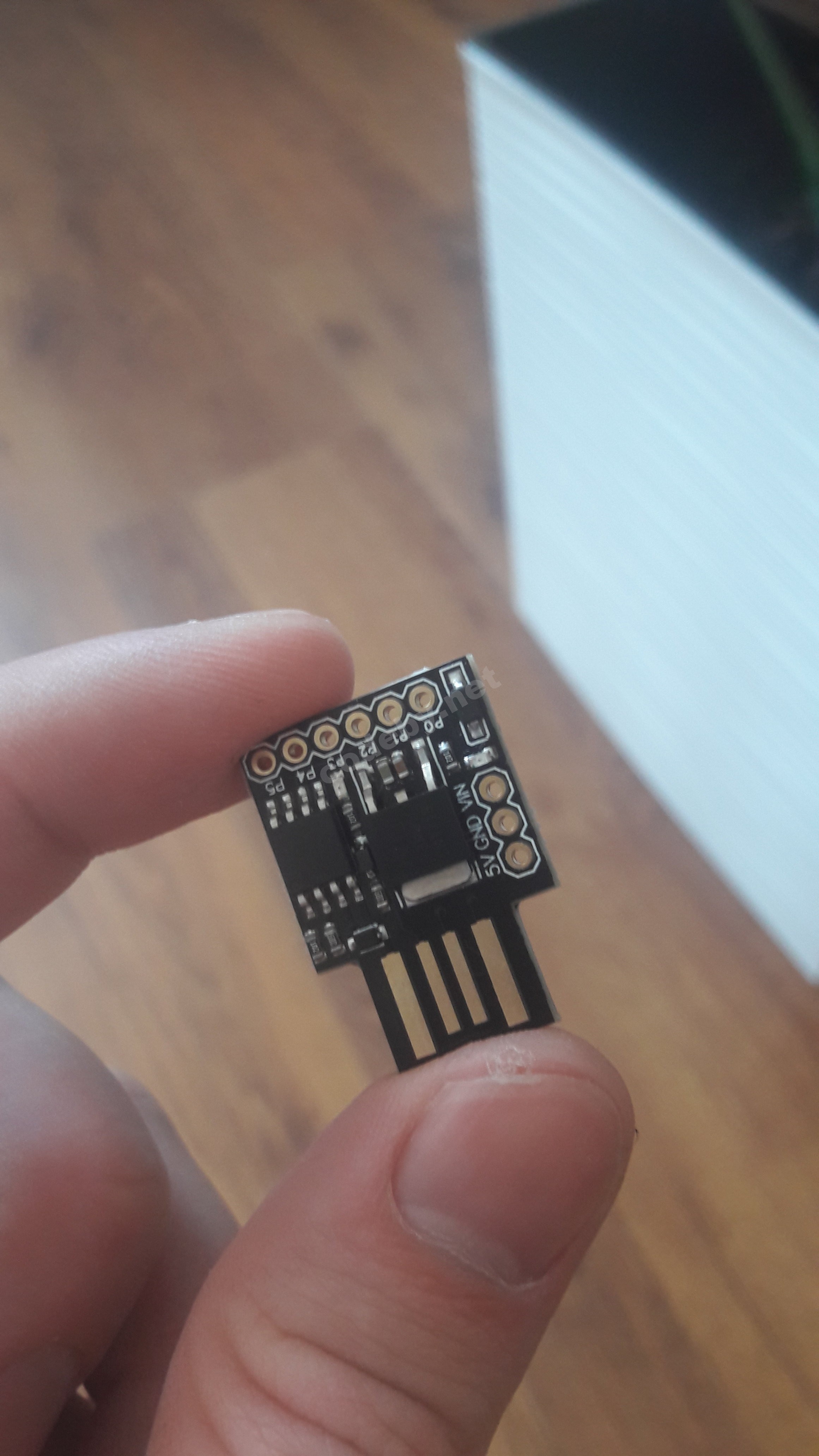

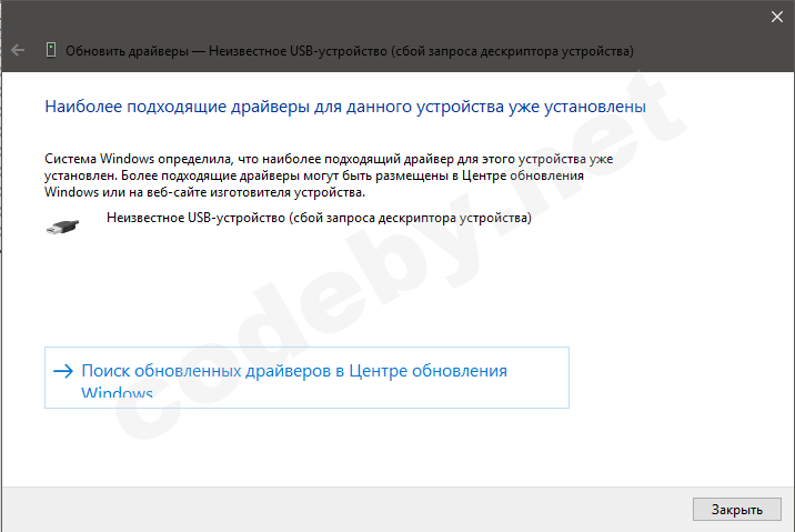

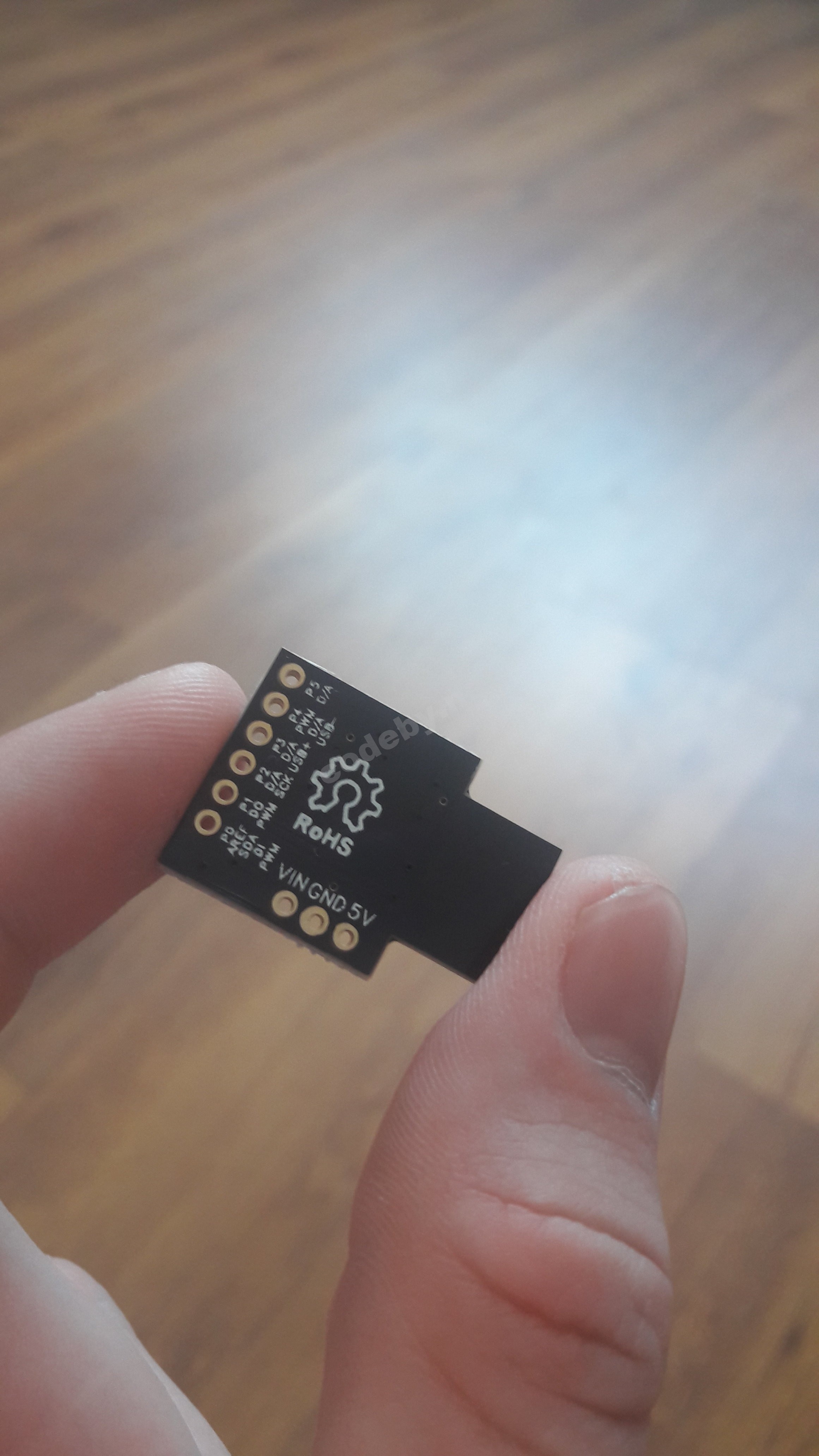

Заказал с Алика вот такие юсб. Что можно с ними сделать? Дрова, что мне советовали на влми, не ставятся. Винда не видет юсб. 20180508_080934.jpg 20180508_080816.jpg
Реакции: Tihon49 и valerian38
Странно, но скачал сейчас ардуино IDE, оффлайн постави Digistump дрова, но в самой ардуино нет Digistump. В "менеджер плат" так же отсутствует Digistump AVR Boards.
ну так тебе ещё нужно в Ардуино Иде загрузить библиотеки для digispark.
Реакции: Сергей Попов
next trouble:
винда 10-ка.
т.е. скаченный драйвер не ставится, типа уже стоит более новый.
как решали?
Ставили линукс:)
Если серьёзно: попробуй IDE запустить, там установить драйвер для digispark (инструкция) и что-нибудь запрогать. Винда возможно не распознаёт её, потому что на диги нет никакой прошивки.
