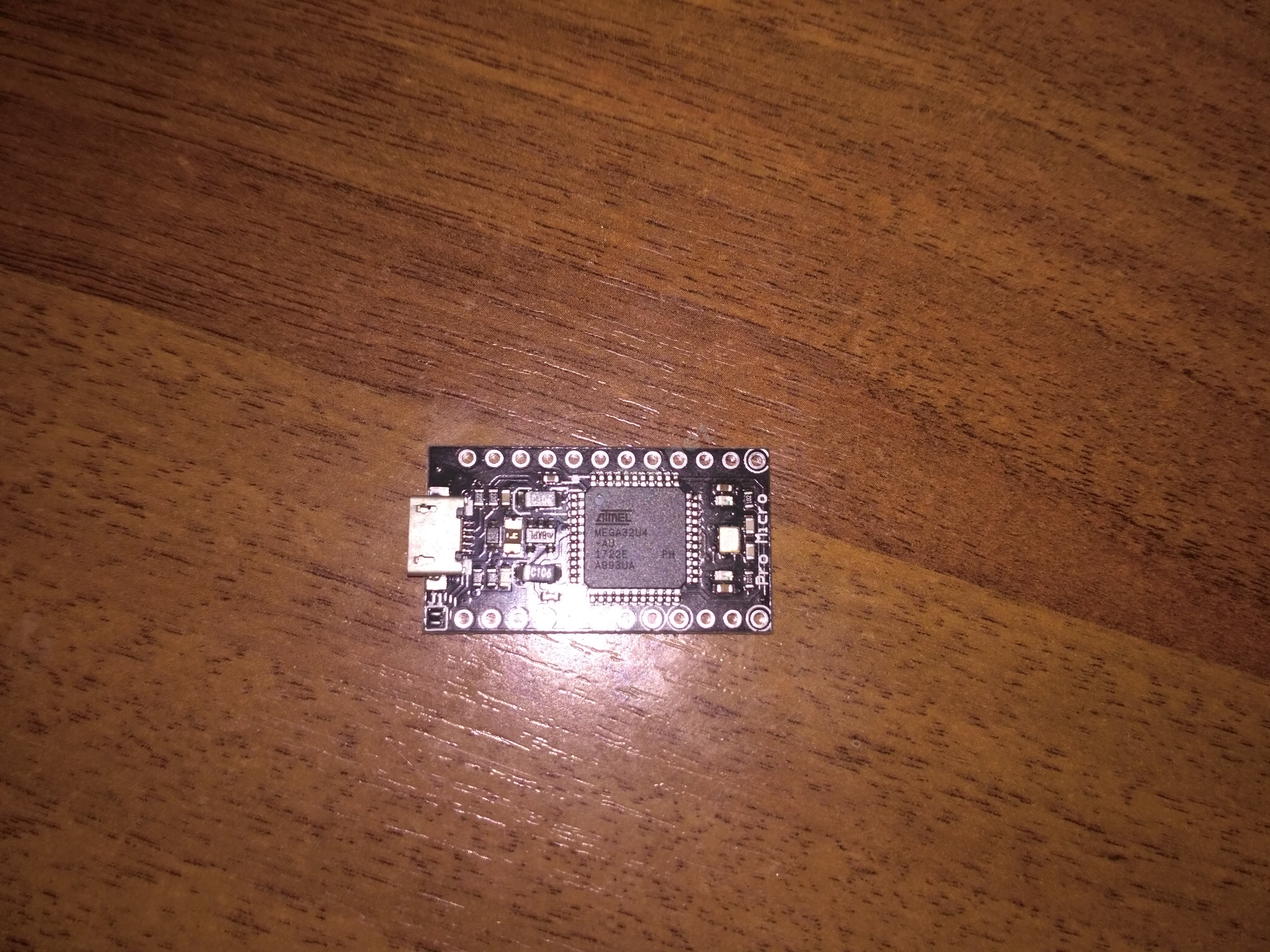

Давайте рассмотрим для начало на Arduino Micro Pro.
Установим драйвера чтобы наш компьютер увидел нашу плату.
Скачиваем архив с драйвером.
Вытаскиваем файлы из архива.
Подключаем нашу плату Arduino Micro Pro к компьютеру.
Заходим в Диспетчер устройств и видим что у нас небыли найдены драйвера для нашей платы.
Нажимаем на наше «USB2.0-Serial» -> Обновить драйвер.
Выбираем пункт «Выполнить поиск драйверов на этом компьютере» и выбираем ту папку куда вы распаковали архив с драйвером.
Когда вылезет окно «Безопасность Windows» нажимаем «Все равно установить этот драйвер» (Не бойтесь драйвер нормальный, проверенный на вирусы)
И вуаля, драйвера установились и теперь все мы можем продолжать прошивать нашу плату.
